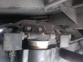

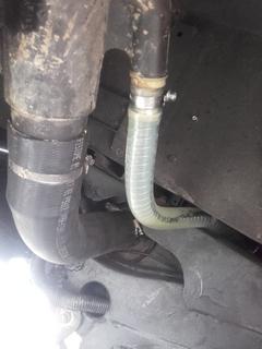

Allora, guardo ma ovviamente non capisco :oops:
vi posto la foto del manicotto che mi ha cambiato (con altro tipo) e poi una del filtro gasolio così se volete indicarmi quale può essere il punto incriminato, magari riesco a capire meglio :oops:
grazie :D

Messaggioil 13/11/2018, 11:11
La prima foto indica il manicotto di sfiato carico gasolio, sostituito con un tubo spiralato per alimenti?
Non so quanto quel materiale sia compatibile coi carburanti, io lo cambierei con uno più adeguato.
Comunque sia il manicotto di sfiato non influisce su una pompa che "fischia".
Ben diverso è l'aver messo mano al circuito gasolio, a quel punto il fischio è plausibile causa aria residua nel circuito o, peggio, aria che entra continuamente.
Cerca di inserire qualche foto più dettagliata per capire quale tubicino ha cambiato.

Messaggioil 13/11/2018, 21:34
esatto, ha sostituito mettendo quello spiralato, che non credo sia quello per alimenti :o mi ha detto che é più robusto e non si crepa come l'originale.
la mia domanda é da dove potrebbe entrare l'acqua che rovina il filtro tutte le volte che prendo un temporalone o piove per diversi giorni!

Allora, tirando provvisoriamente le somme, siccome dopo che ha sostituito il tubo di sfiato (primo imputato suggerito da Arkadia) ha preso altra semi-alluvione e non é più successo, posso iniziare a pensare che l'acqua che rovinava poi il filtro entrasse proprio da lì.
per la questione perdite di gasolio, tengo bene il conto di chilometraggio e litri perché mi si é mezzo inchiodato il galleggiante ( :roll: ) e quindi tengo tutto segnato a parte...e non é cambiato nulla nei consumi che faccia pensare a perdite (che invece quando era successo col regolatore di pressione, avevo notato).
Se non dovesse mai più succedere, significa che era davvero dal tubo di sfiato che entrava acqua, che rovinava il filtro che poi faceva fischiare la pompa.
(per qualche motivo entrava acqua ma non usciva gasolio)
Allow ha scritto: che poi si deposita nel filtro, riducendo il flusso a tal punto da far fischiare la pompa.
Sent from my SM-G950F using Tapatalk
quindi non fischiava per presenza di aria ma per "sovraccarico" di lavoro per la fatica causata dal filtro parzialmente occluso?
Suppongo proprio di sì ;)
SilvyCH ha scritto:Se non dovesse mai più succedere, significa che era davvero dal tubo di sfiato che entrava acqua, che rovinava il filtro che poi faceva fischiare la pompa.
Il motivo è che il tubo di sfiato non fa parte del circuito di alimentazione. Quando introduci gasolio nel serbatoio, l'aria che c'è dentro deve uscire da qualche parte. Questa è la funzione del tubo di sfiato.
Sfortunatamente il tubo di sfiato si trova proprio dietro la ruota e quando piove viene investito dagli spruzzi. Se è danneggiato l'acqua ci si intrufula finendo sul fondo del serbatoio da dove verrà risucchiata dalla pompa che la invierà direttamente nel filtro.
Considerato che nel tuo serbatoio c'è finita dell'acqua (pure sporca) sarebbe buona cosa (leggi urgente) smontare il serbatoio e ripulirlo per evitare che finisca nella pompa e nel circuito e per evitare il proliferare di alghe e batteri

Messaggioil 15/11/2018, 9:45
guarda per una serie di coincidenze proprio quando mi ha cambiato lo sfiato, il serbatoio é stato smontato e pulito e pure la pompa pulita :D poi subito dopo siccome fischiava ancora ho cambiato il filtro (che evidentemente ormai era danneggiato).

SilvyCH ha scritto:Allora, guardo ma ovviamente non capisco :oops:
grazie :D
Ma questo "maledetto" manicotto perche' si crepa cosi velocemente? Cambiato a marzo con ricambio originale LR e d nuovo crepato. Con quale altro (di qualita superiore) e' possibile sostituirlo?

Messaggioil 26/07/2019, 7:02
grazie :D
il ricambio originale LR è osceno
pessima qualità della gomma
uno dei pochi ricambi che meglio non prendere originale
io metterei un generico tubo da gasolio o in silicone
da acquistare al metro in un autoricambi
deve essere gomma che a contatto con il gasolio non si degradi
