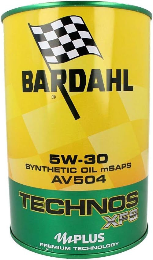

Messaggioil 17/03/2021, 14:01
MA parliamo di un motore progettato 20 anni fa e al tempo il C1 era l'olio migliore in circolazione per questo propulsore.
Ad oggi un C3 è sicuramente migliore.
Sidestick, tu che olio usi? :?:
Messaggi: 3675
Messaggioil 17/03/2021, 14:14
Sempre usato questo:
Messaggi: 2942

Messaggioil 17/03/2021, 19:43
beh, un super olio....infatti costoso.
Messaggi: 3675
Messaggioil 17/03/2021, 20:57
6 litri io li pago 100€... se lo ritieni un olio costoso :?: :roll:
Messaggi: 2942
Messaggioil 17/03/2021, 21:35
Ue.. il Castrol raccomandata dalla mamma un po' maiala.. lo fanno ora a circa 8€ al litro.. originale preso da ricambista ufficiale Castrol.. un po' di differenza c'è :lol:
Anche il Mobil uno che usavo sul def.. 190€ una secchia da 20 lt..
Di sicuro è anni luce più avanti il Bardahl..

Messaggioil 19/12/2021, 8:39
Io ne ho solo sentito parlare malissimo .. e ho trovato il mobil, perche’ bardhal qui non si trova .. e su internet .. bha … non mi fido molto a comprare …
Al momento è’ 1 anno che lo uso e mi trovo bene io devo ordinarlo da 12, e mi sembra che scontato lo prendo a 14 €/L

Messaggioil 27/05/2023, 18:58
Riprendo l'argomento visto che sto x fare il tagliando.
Sidestick,
Metto il "tuo" olio.
Se spacco, vengo a cercarti.... :mrgreen:
Messaggi: 3675
Messaggioil 28/05/2023, 7:31
Secondo me puoi andare con serenità, io sono oltre i 225K km e lo uso già da oltre due anni, cambio ogni 10k.
Ciao Francesco.
P.S. di serie non ho il filtro antiparticolato.
Ciao Francesco.
