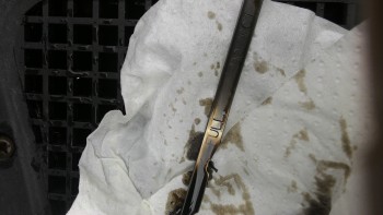

purtroppo questi lavoretti banali non posso eseguirli con le mie mani e li devo affidare per forza nelle mani di un conoscente( polizia di frontiera) il quale lavora su questi mezzi da oltre 20 anni,il defy nelle sue mani e' al sicuro e ho estrema fiducia in quello che fa',periodicamente controllo l'olio motore ed e' stato sempre fermo sulla riga del minimo a motore freddo,questa mattina mi e' venuto il pallino di controllare tutto ,visto che si avvicinano le vacanze e dovrei macinare alcune migliaia di km in breve tempo,spero sia solo un'errore da maniaco,( prima del defy non conoscevo questa mania) :),domani mattina a freddo avro' la risposta,anche se sono sicuro non mi tranquillizzera'.questa e' la misurazione di questa mattina a motore caldo dopo 5 km Immagine

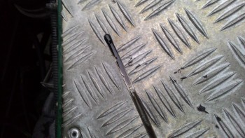

Questa e' la misurazione di adesso ,dopo tutto il giorno fermo,puo' darsi che mi stia facendo prendere dalla confusione? Immagine

Il mio livello arriva fino alla seconda elle di FULL ..ma che devo fare? uccido il meccanico? mi ha costretto a controllare il livello due mesi allo stesso punto di parcheggio tutte le mattine. Da li non s'e' mai mosso quindi quasi sicuramente si e' sbagliato anche il tuo.

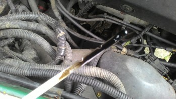

Questo e' il livelli di stamattina Immagine

Occhio a valutare bene l'effettivo livello, nel tuo caso mi pare che estraendo l'asta l'olio sia stato trascinato in alto falsando magari la lettura, nel mio def il livello è uno/due mm oltre la tacca del max(più o meno come quello tuo della foto di ieri) e così rimane fino al successivo cambio. Se veramente, ma a naso ne dubito, dopo il cambio di Febbraio era al minimo e oggi è così mi preoccuperei, diversamente no.

Bene. Domattina controlla nella stessa identica posizione. Sei certo che al momento del cambio fosse più basso vuol dire che trafila gasolio. Però prima cambia l'olio, solo quello, tenendolo al minimo. Poi verifichi nei prossimi mesi se aumenta veramente

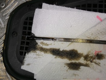

Sniffare potrebbe provocarmi altri buchi neri nel mio martoriato emmenthal,:) a parte gli scherzi ,ho provato ad annusare e sinceramente non riesco a distinguere l'odore del diesel ...l'unica soluzione per essere certi e'quella di sostituire l'olio fotografare il livello e rivederlo dopo alcuni km,oppure altra alternativa e' chiedere al meccanico fino a che livello aveva riempito( sempre che ricorda)altra via e' quella di tirare giu' tutto l'olio e vedere quanti litri riempie,altra alternativa ancora quella dellr analisi,questo il livello di stamattina,comunque ieri avro' fatto 10 km Immagine

Intanto quando misuri il livello, per essere preciso estrai l'astina, la pulisci bene, poi la immergi, la estrai e controlli il livello. Se non la pulisci rischi di avere una lettura falsata dall'olio che già bagnava l'astina.
Comunque io fossi in te farei come suggerisce CERO. Fai il cambio olio col livello vicino al minimo, e tienila d'occhio.
