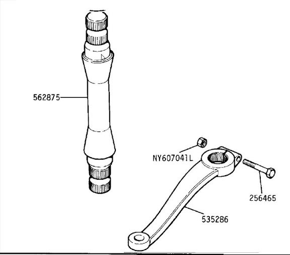

giovipatane ha scritto:........................................................, si è mollato, nel vero senso del termine, il braccetto attaccato allo steering relay!!!!!
stai parlando di questo?
Accidenti l'ho trovato un po' mollo .............e l'ho solo stretto!!!!!
domattina anche io Immagine !!!!

Cosa stranissima infatti. Il braccetto era nuovo con perno originale e relativo dado non autobloccante ma con rondella grover, il tutto imperiale.
Si è allentato con le vibrazioni, non credo per altro, visto che sono stato particolarmente attento ai serraggi, specialmente per la tiranteria dello sterzo.
Comunque per essere sinceri, entrava nei fori con troppa facilità, diciamo qualche decimo di mm di troppo. L'ho sostituito con uno leggermente più grosso e lo tengo sotto controllo.
Dado autobloccante e frenafiletti. min***a che brutta sensazione senza lo sterzo!!!

Assolutamente ci andava il dado autobloccante! Ma ti è arrivato con il dado normale e grower o l' avevi messo tu?
Messaggi: 26034
Messaggioil 19/01/2009, 12:54
Arrivato da Craddock con dado e grover, il tutto in scatola land rover originale avvolto da carta paraffinata, quindi una vecchia giacenza

Comunque lo tengo sotto stretta sorveglianza, se ci riprova, filetto la parte centrale dell'alberino dello steerig e ci piazzo una bella staffina che impedisca la fuoriuscita del braccio, non poso ammazzarmi per questa scemenza....

Allora è stato un errore, a meno che qualcuno non avesse alterato il contenuto della confezione nel corso degli anni... comunque è sempre meglio verificare sul catalogo ricambi, anche a me è già capitato che arrivassero particolari errati per quanto riguarda le bullonerie... hai controllato anche quello sull' altro braccetto? Ed anche tutti i dadi sui collari delle barre dello sterzo devono essere autobloccanti...
Messaggi: 26034
Messaggioil 19/01/2009, 13:06
Stai tranquillo che con il dado autobloccante non si svita più, se poi il bullone è della giusta misura, il braccetto non può sfilarsi prima di averlo tolto.
Messaggi: 26034

roby65to ha scritto:Allora è stato un errore, a meno che qualcuno non avesse alterato il contenuto della confezione nel corso degli anni... comunque è sempre meglio verificare sul catalogo ricambi, anche a me è già capitato che arrivassero particolari errati per quanto riguarda le bullonerie... hai controllato anche quello sull' altro braccetto? Ed anche tutti i dadi sui collari delle barre dello sterzo devono essere autobloccanti...
Si è il caso di controllare tutto, non mi fido....
