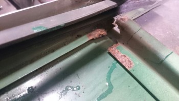

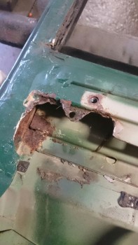

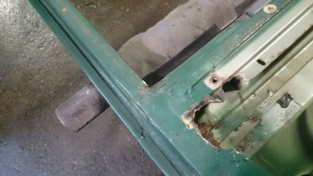

I lavori proseguono ormai mi sono spinto oltre le porte...Immagine Immagine

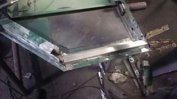

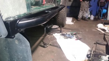

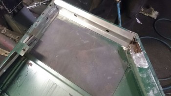

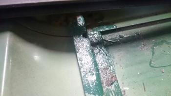

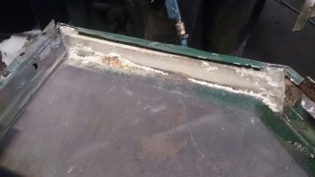

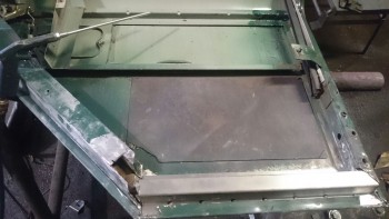

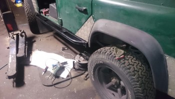

Le condizioni peggiorano Immagine Immagine Immagine Immagine Immagine Immagine Immagine Immagine Immagine

Mamma mia !! Che lavoro!! :shock:
La stai praticamente restaurando...!

un vero e proprio restauro non e',quello forse lo faro' in primavera facendo il defy a pezzi,per adesso sto' facendo riparare alcuni danni non curati dall'orco precedente( non ho piu' aggettivi da attribuire a quel testa di c..o) che l'ha fatto arrivare a questo punto,e vi garantisco che aggiusta qua aggiusta la,cambia questo ecc ecc si fa subito ad aggiungere zeri alla cifra,quindi occhio agli acquisti.

....ma le portiere non spendevi meno a prenderle aftermarket nuove?
Messaggi: 8846
Messaggioil 22/11/2016, 9:48
arkadia ha scritto:....ma le portiere non spendevi meno a prenderle aftermarket nuove?
hai ragione,...pensavo che erano solo i profili sotto ,ma sono in generale da rifare,optai per l'acciaio inox perche' pensavo di fare un lavoro "eterno",mi sono illuso,quindi dopo questo lavoro credo che molto presto si ripresentera' da qualche altra parte il cancro,ma io sono ostinato a rifarle pezzo per pezzo in acciaio inox

ciao posso chiederti dove hai trovato i profili da sostituire?

il carrozziere li ha ordinati in una fabbrica qui in Polonia,gli ha dato le misure e loro li hanno riprodotti
