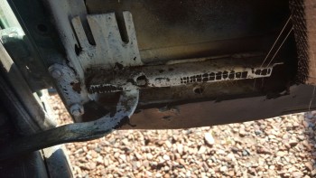

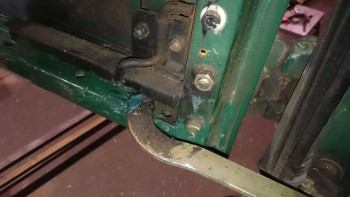

Allow ha scritto:Che lavoro avresti dovuto fare?

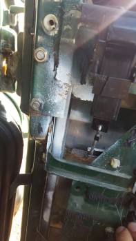

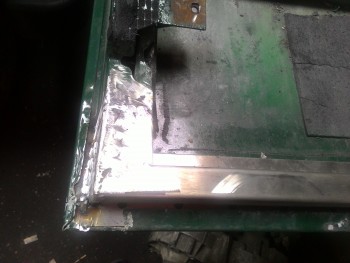

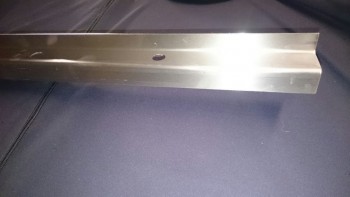

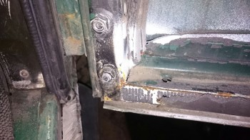

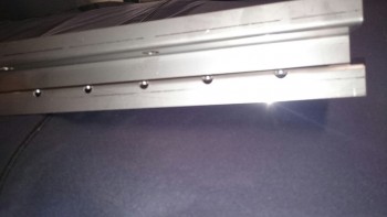

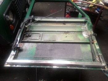

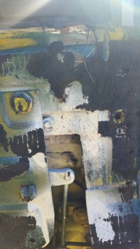

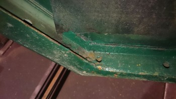

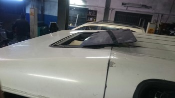

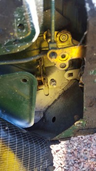

Dalle foto non si capisce bene, pero' non mi sembrano cosi' messe male da cambiarle. Anche perche se ti guardi i prezzi online ti passa la voglia![]()

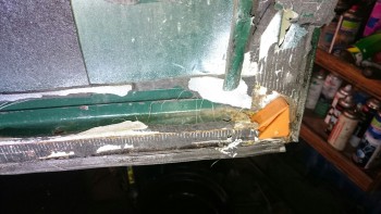

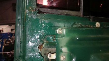

Che cosa e' quella roba bianca che sembra vernice? Ferox?![]()
pakkio ha scritto:Non ho aperto il link

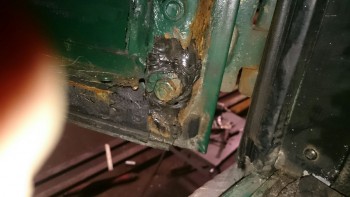

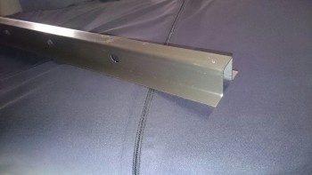

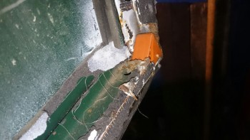

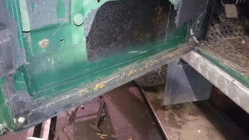

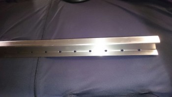

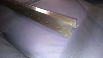

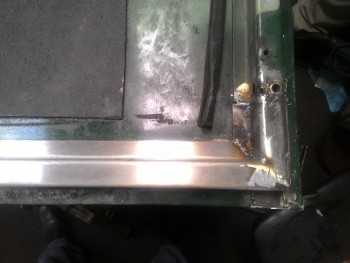

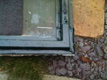

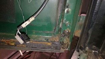

Ma sui series e defender i profili hanno un'ala esterna attorno alla quale la pelle esterna di alluminio si attacca con una piega, per smontare devi sollevarla piegandola in fuori.
Non è detto che tu debba rifare tutte le porte, se non in condizioni critiche a volte basta fare solo i profili inferiori e trattare con prodotti antiruggine seri il resto.
Il portellone dietro lo trovo un insulto a tutto l'automotive. In tutta la mia vita non ne ho visto uno (pre td5) che non fosse sfondato... Ti suggerisco se vuoi metterci la ruota senza cancello apposito di farlo rinforzare per bene

Un giorno dovrò fare anch'io il lavoro alle mie posteriori ...i profili dove li hai presi? Come li vendono ..a kit porta o a metro ? Tienici informati e fai foto...bravo

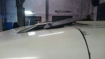

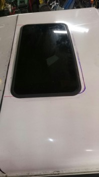

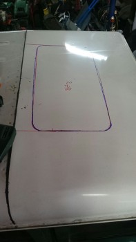

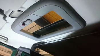

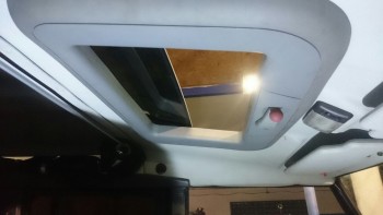

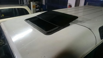

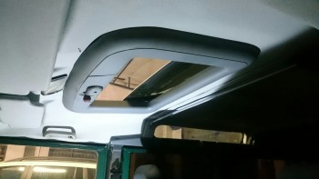

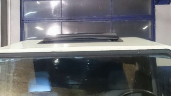

piantolo ha scritto:Posso chiederti dove hai preso il tettuccio?
