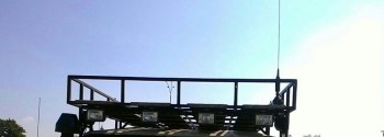

Messaggioil 29/05/2016, 10:30
Il precedente proprietario l'aveva montata sul portabagagli e li e' rimasta,ma devo trovare un posto migliore,troppo scomoda,sotto gli archi e sottovie si sente tratatatatataratrata forse arriva a 5 metri d'altezza...Immagine
