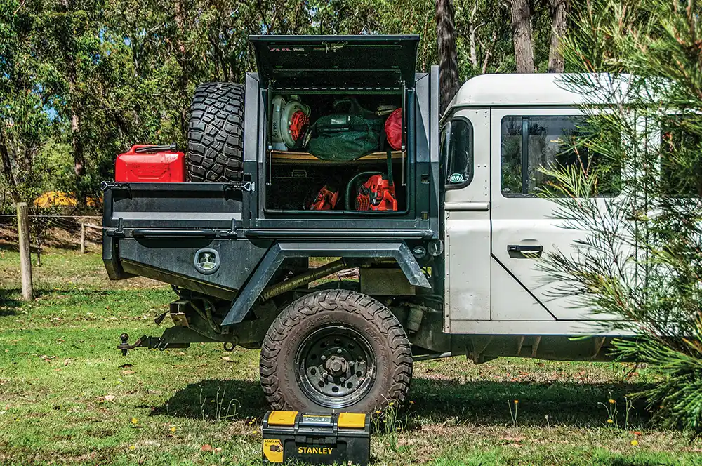

L'idea nasceva dal fare un mezzo tipo "australiano" con il pianale posteriore piatto, perché consente di montare gli accessori da viaggio, con grande comodità (o addirittura fare una cabina da viaggio da montare solo all'occorrenza).
I pianali piatti però stanno bene su un Land Cruiser, mentre sul Def fanno schifo...
Per intenderci questo è un LC con pianale del cassone piatto MOD CUT
Da lì l'idea di fare il pianale riprendendo lo stile del 110 (le forme sono le sue, di tutto il passaruota e le quote in genere. Quando vi avevo chiesto delle misure era per stamparlo in scala e usarlo come modello... come si vede in foto :lol: )
Quindi ha le forme del 110 fino a sopra i passaruota, così ho potuto ricavare anche dei comodi sportelli con gavoni: i due più piccoli davanti sono di servizio (uno l'avete già visto, a sx, per il carico gasolio, mentre quello a dx avrà i controlli per l'aria), mentre quelli dietro sono dei gavoni molto spaziosi.
Poi si finiranno le forme, rendendole più proporzionate con i moduli (mentre il pianale era importante che fosse più basso possibile)

Grazie al caz.zo che è più proporzionato un trayback (ha il pianale più basso), quel toyota ha le balestre

Ma si vabeh.. era per spiegare lo stile. Li fanno su qualsiasi tipo di mezzo

Esatto, secondo me non sta bene: il Def ha linee tondeggianti e quel tipo di pianale è troppo "moderno"
Tra l'altro è anche molto alto (per il motivo che hai detto, avendo le molle)
Oltretutto quello in foto è anche un po' mal assemblato, con il crossmember lasciato buttato lì
