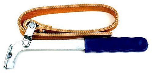

rispolvero il post perchè ho un amico con una range rover 2 porte con il giunto da cambiare(balla mooolto vistosamente), monta il giunto con codice ERC1373 mentre la mia come ho già scritto monta l' ERC2849, vista la scarsa reperibilità del primo opterò per il secondo ;) ;) unico dubbio che mi rimane è il verso del dado da smontare, la vite è destrorsa o sinistrorsa? inltre per lo smontaggio esiste qualche altro sistema oltre alla pistola ad aria? la cinghia della pompa acqua riesce da sola a tenere fermo l'asse mentre svito?

Strano che la Range Rover monti il ERC1373...non credo che la cinghia possa opporre una resistenza tale da poter svitare il dado, dovrai bloccare in qualche modo la puleggia.
Messaggi: 25796
Messaggioil 16/04/2016, 18:17
Di solito per tenere ferme le pulegge mentre svito il dado uso una chiave a nastro per filtri olio
