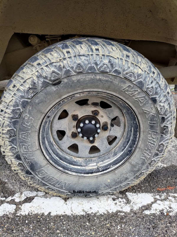

Messaggioil 01/11/2023, 17:57
Dopo una bella revisione ai freni posteriori, mi sono ricordato che possedevo archiviate da qualche parte queste flange.
Fanno la loro porca figura anche su un Discovery! :D
