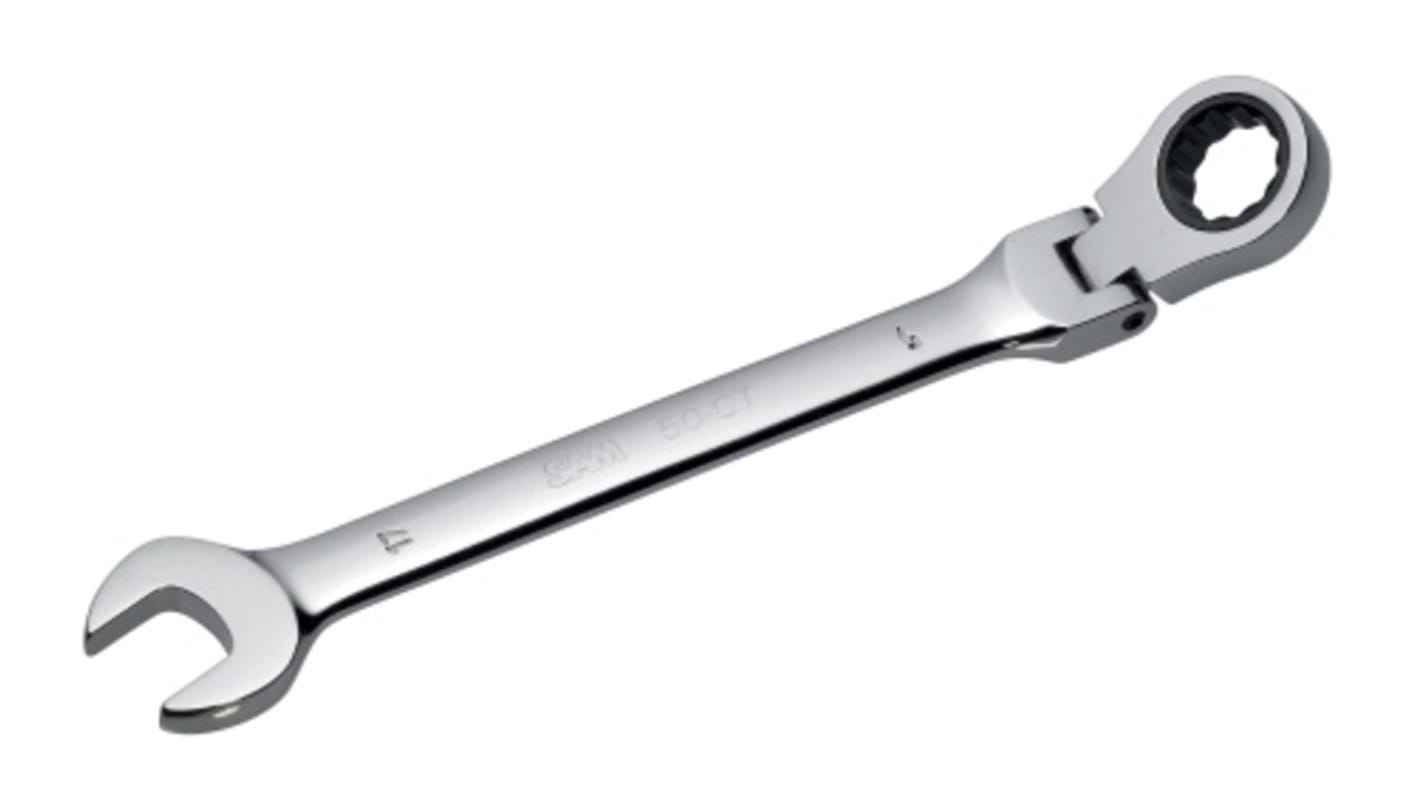

le viti sono da svitare mano una ad una, non con un avvitatore ad aria compressa. Poi magari le sue sono li da meno tempo e danno pochi problemi!
per allentarle uso una chiave come questa Immagine
poi proseguo con una così Immagine
non è ad aria compressa ma con la giusta manualità si fa davvero in fretta.
(ovviamente sono le prime immagini che ho trovato, non badate alle misure indicate)
per il serraggio poi, basta invertire l'ordine.
